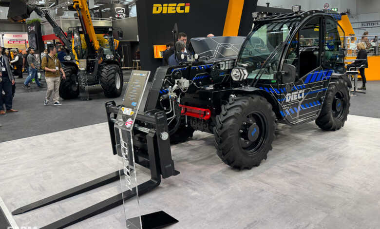

Conçu pour des activités peu exigeantes, le petit chargeur Mini Agri-e sait lever 2,6 tonnes et dispose d’une portée maximale de 6 mètres. Il emploie un moteur électrique de 19 kW (soit 26 chevaux environ) aussi vigoureux qu’un thermique selon le fabricant italien, qui sera combiné à un moteur hydraulique de 22 kW (29,5 ch).
Il sera possible de disposer de 1 à 2 batteries au lithium (LiFePo4) pour une puissance maximale atteignant 44 kW/h et pour une journée de travail complète avec une seule recharge. Particularité, le E-Modular Power Pack permet de faire évoluer le pack de batteries à tout moment, notamment en pièce aftermarket lorsque celui-ci sera usé, ou pour faire évoluer les performances de la machine. Comptez 14.000 euros HT le pack de batteries en cas de remplacement. La durée de charge est variable, selon le choix d’une des trois prises disponibles sur l’appareil.
